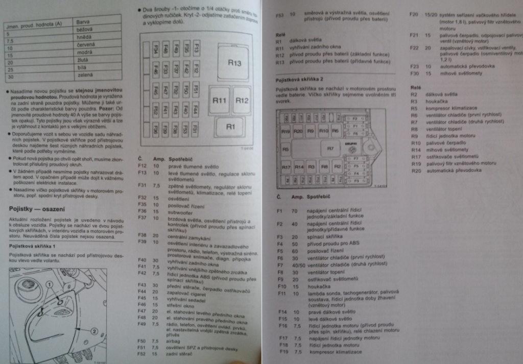

Knížka "jak na to" - schéma pojistek a nevidím pojistku pro dálkový, poradí někdo?? Pro centrál je OK.

nehladaj poistky!
musis s diagnostikou skontrolovat ci si riadiaca jednotka bodycomputer pameta pridane dialkove ovladania, ak nepameta alebo aj pameta a nefunguju tak ich treba nanovo priradit
pripadne skus len odpojit baterku pockat par minut a znova zapojit bateriu ci sa bodycomputer spameta, predtym aj v kluci vyber baterku a znova zaloz

Jinak překontrolovaný všechny pojistky pod volantem a v motoru u baterky a jsou v poho, vyměněna baterka v klíči a mrtvola... je to vopruz odemykat desetkrát denně tím klíčem v zámku :D
