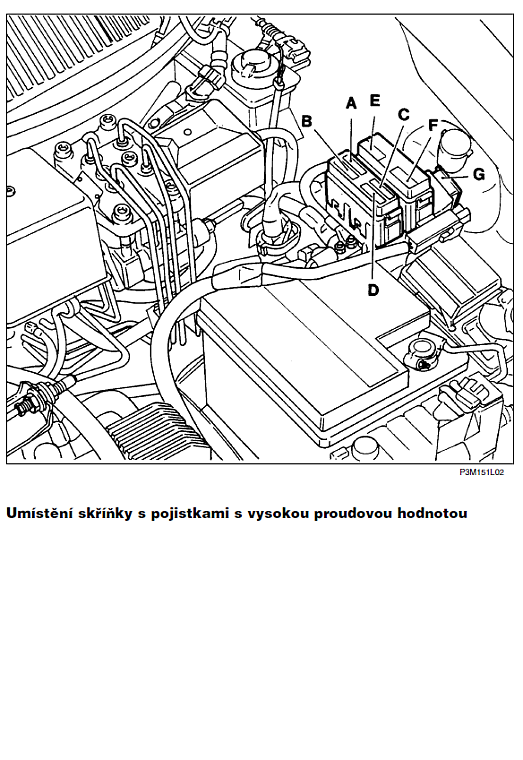

asi odesla hlavni poj. pro pojistkovou skrinku.Tu co je vlevo pod volantem.
Ta hlavni pojistka je v motorovem prostoru v pravo vedle baterky.
je ozn.D

Na pojistky v motorovem prostoru jak jsou na obrazku jsem se prave dival a byly bohuzel v poradku

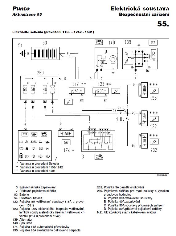

jak řikam jedině měřit. Jestli se trochu vyznáš v elektrice tak tady jsou nějaký schemata.
edit: pojistky a rele jsou taky v kastliku u spolujezdce.
http://web.telecom.cz/rozsini/puntoMk1/schema.htm
