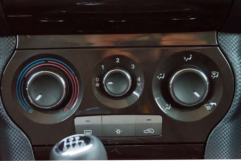

Ahojte
bol bz niekto tak mily a poradil mi prosiiim ?
mam fiat bravo rv2007 a mam manualnu klimu cize take tie kolecka :-) ...
a problem je ze mi cele to podsvietenie prestalo fungovat takze ani
cize 3 kolecka teplota sila a miesto fukania vsetko je zhasnute :( ... neviete mi prosim poradit
co by to mohlo byt ? ci to moze byt nejaka poistka bo co ... nerada by som to dala hned do servisu nemam dobre skusenosti..
dakujem velmi pekne za kazdu radu

To nejpravděpodobněji odešly žárovky v podsvícení. Jsou tam dvě, jak jsem zjistil. Mně přestala svítit levá polovina, čekám až zhasne pravá. Je potřeba rozebrat ten středový panel a vyměnit, já si toho všiml akorát po tom, co jsem měl venku rádio a zpět vše namontované.
Tak na to zatím kašlu, prý moc velkou životnost ty žárovky nemají (ač tedy mně odešla po 4 letech), chtěl bych tam dát rovnou LEDky, ale takové, aby byla pokudmožno stejná barva světla, stejně silně to svítilo a vydržely tam dlouho ... a takové LEDky, se kterými by měl někdo dobré zkušenosti, jsem nenašel :(

ono to odchádza na každom brave, k vymene - zlý prístup k žiarovkam vela roboty za málo efektu už som si zvykol že to nesvieti.

Taky mi to nesvítí :roll: Taky po výměně rádia :lol: :roll:
Nicméně jsou tam žárovičky s patící T1 - já si sice koupil klasický žárovky, ale ještě jsem to nevyměnil, tak přemýšlím, že by nakonec bylo lepší místo toho koupit nějaký LED, protože je tam taky přístup celkem na draka (rozebrat to jde hodně snadno a rychle, ale vlastní panel je ke středové konzoli přinýtovaný a odvrtávat se mi to nechce - jedna nebo dvě žárovky půjdou vyměnit relativně snadno (je k nim dobrý přístup), ale ta co je uprostřed, no nevím :) ).

Nechal jsem nesvtící žárovku půl roku svému osudu, až jsem s překvapením náhodou zjistil při cestě po naší skvělé D1, že levá žárovka podsvícení klimatizace opět svítí :mrgreen:
Asi byla naklepána povrchem naší úžasné dálnice a možná to bylo i dřív, ale za dne si toho člověk nevšimne. Každopádně, jak jsem otočil kolečkem na regulaci teploty, zase na pár dní zhasla. A před týdnem se rozsvítila.. nemusí to tedy být vždy asi jen vadnou žárovkou, spíš nějaký studeňák...
