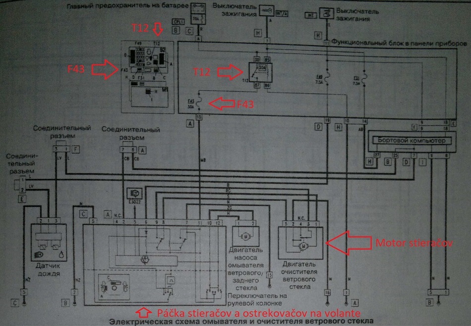

Nazdar chlapi,
nebudem zakladať novú tému.
Kde nájdem ten cyklovač stieračov?
Vypadli mi stierače, vôbec nefungujú, mal som rozobratý motor a je OK.
Zišla by sa mi schéma zapojenia celého okruhu predných stieračov.
Poistka je OK, zadný stierač a ostrekovače fungujú.
Díky.
HeFab
Příspěvky: 171
Re: cyklovač stěračů
Příspěvek od HeFab »
Tak som cez ruský servisný manuál zistil pozíciu relé, ktoré má na starosti napájanie stieračov a ostrekovačov.
Ale tam som problém nezistil. Problém je v páčke pod volantom. Trochu som pokýval s konektorom od páčky k motoru stieračov a stierače naskočili :D Samotný konektor je OK.
Páčky pôjdu von, otvorím to a pozriem, čo je problém. Predpokladám opálený kontakt a unavenú pružinku.
Trochu mi na tom vadí, že je potrebné demontovať volant :(
