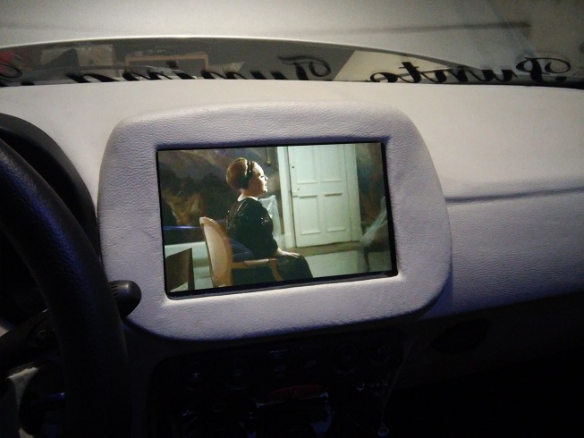

da sa to urobit a nieje to v podstate az taky problem, samozrejme treba nabijanie tabletu, a treba zosilnovac pretoze tablet ma len JACK vystup na zvuk a to reproduktormi v aute ani nepohne...takze sosilnovac, pripadne radio s aux in aby zvuk zosilnoval zosilnovac radia....ale v podstate to nieje problem. niekedy je problem akurat velkost tabletu a osadenie ramceku aby to bolo ok...raz som to robil do BMW starsieho a najvacsi problem bol ten zosilnovac. nakolko tam bolo dorabane radio a nemalo aux in. takze by vlastne nezosilnoval zvuk z tabletu. este by si si tam mohol pridat bluetooth OBD a mas aj aku taku diagnostiku cez android...
Re: Tablet jako autoradio
na punte som vytvoril toto 10.1 palca tablet od asusu

To je dost dobre...
Mohl by jsi popsat zapojení atd.?
diki napajanie je tam klasicka autonabijacka na ASUS a zapinanie som spravil cez tlacitko na hmlovky rozobral som tablet a naletoval kabel na tlacitko na spustanie a to napojil na spominany mikro spinac na hmlovke
