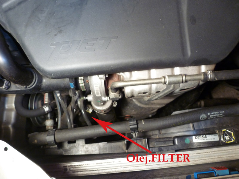

Tak som sa aspoň pozrel, kde je ten filter. Veru som sa zhrozil, ak je to ono na tom obrázku.
Jak sa k tomu dakto dostane?
Je to ono, alebo nie?
Podľa tohto videa je to ono, len nikde nie je návod, ako na to.

Ja tam mám nejakú krytku pripevnenú 3xšróbom hviezdica. Jeden som povolil, ale tie ostatné neviem ako povolím. Je tam hadica, ktorá zavadzia. Neviem či tam ide voda. Na tej Brave to vidieť suprove.
Som z toho na depku. Videl som návod na fiat punto, no tam je to vymieňať jedna báseň. Vlastnil som Škodu 120, ale to bola balada. Tam som vopchal obe paprče a tutok ani tá detská nevojde.

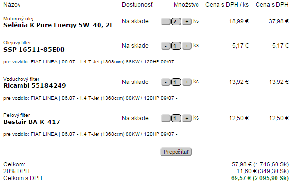

Nie som od BA ale od ZA. Mám tam takú alobalovú krytku na tom filtri. Ten alobal je potiahnutý takým kožúškom. Bratranec robí technika v KIA motore a ten povedal, že je to tam na udržanie teploty v zime. Prístup je tam mizerný. Nejako to spravím. Objednávať ešte len budem. Robím, len prieskum, či to zvládnem. V servise mi robili ponuku na nejakých 100€. Vlastne toto idem kupovať

pridaj si tam este toto
http://olejposta.sk/Tutela_Professional ... _2404.html" onclick="window.open(this.href);return false;
este by som na tvojom mieste upravil ze by som kupil iba 1 tu dvojlitrovku a 2 x 1liter
ide ti ta 2,9 litra a lahsie sa ti bude dolievat z litrovky ako nosit so sebou 2litrovku... a v podstate ju budes mat zatvorenu tu litrovku. cena je rovnaka ...
inak vzduchovy a pelovy filter je v podstate jedno aky, a olejovy tiez ale ako som pisal predtym znizil by som interval na 15 tis.
ten kryt tam bude asi preto aby sa to plastove viecko od tepla nedeformovalo, a bude to taky tepelny stit...
