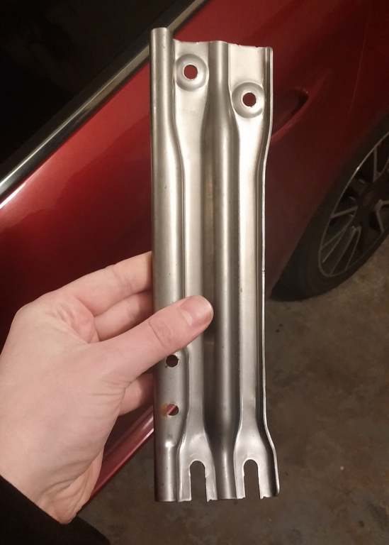

Může prosím někdo, nejlíp asi jano207 , poradit co dál dělat? :D Už vůbec nevím co odšroubit. Který kus železa mám vypilit, abych nemusel sundávat palubovku?
2015-04-04 19.13.02.jpg (51.46 KiB) Zobrazeno 7359 x

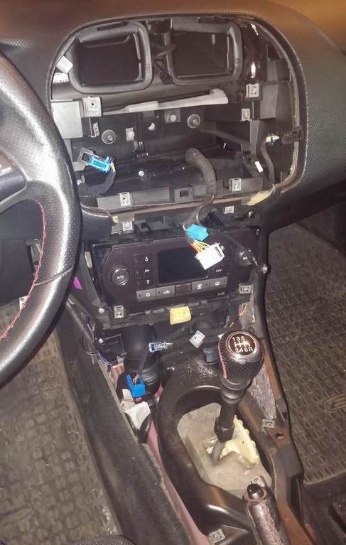

Stredovy tunel cely von,cely stred okolo paky + panel klimy a lavy obklad pri nohach.tam uvidis vystuhu palubky a hned za nou je motorcek klapky.to co si rozobral je k nicomu :wink:

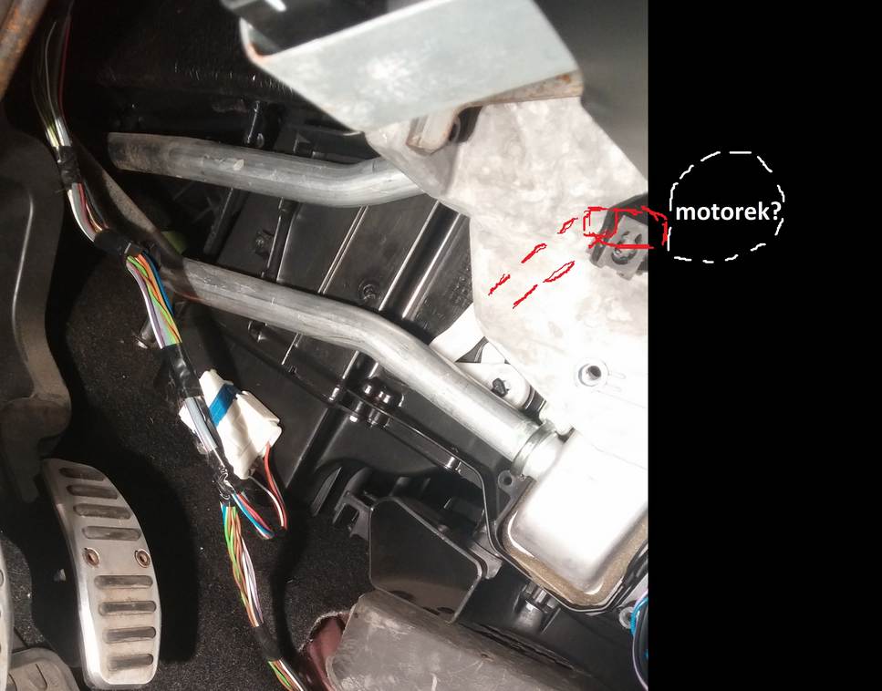

Já už právě jednu výztuhu oddělal. To jich je tam víc? O.o
2015-04-04 22.13.42.jpg (28.44 KiB) Zobrazeno 7357 x

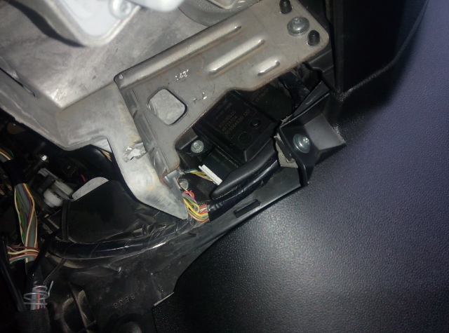

Teplejsie :lol: Treba spilit potrebnu cast aby si sa dostal motorceku.Konkretne tu kde bola uchytena tato podpera na vrchu
