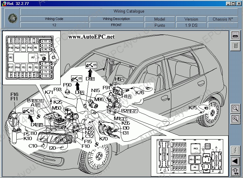

Zdravím hoši veřím že tady tomu příjdem na kloub :) koupil jsem lehce tuklé stilo shodil jsem předek a auto nejde nastartovat! neví někdo čím by to mohlo bít? mam sundaný řemen na altík, chladiče ,nadobku na vodu, je to tuklé na pravý přední roh. vedel by nekdo podle přílohy co je to: K10 I10 D4, nebo popřípadě co by mělo byt v pravém rohu u tohoto motoru? duvod proč by nešel nastartovat, motor točí . Dík

Trochu v tom plavu, píšeš o ťuklém Stilu a přitom je to schéma z Punta. Ale, že by to bylo shodné, nevím ... Ani ty nákresy mě nic neříkají (měl jsem 1.8 5D a něco podobné tomu K10 netuším, co by to mělo být ...)Rozvody na 1.8 se dělají za pomoci aretačních přípravků, značkový servis je asi určitě má, neznačkové si je mezi sebou většinou půjčují. Koukal jsem jim pod ruce, když mě je dělali a je to celkem alchymie.
A k startování: jak psali přede mnou, palivová pojistka u nohou spolujezdce, jestli není rozpojená nebo vypadlý konektor. Další možnost - máš tam alarm? Nesvítí náhodou na přístrojovce žlutý "zámek"? Jak naskočí, tak ti to dovolí asi 2-3 startovat se vším všudy a pak seto "kousne" a nenahodíš to. Pak buď čekat, asi 6 hodin, nebo rozpojit baterku ale stejně se musí chvilku počkat a zkusit to znovu.
A nakonec ještě relé, je to na motorové svorkovnici R10 a motorové pojistky 14,18 a 20,21 a 22. To je asi vše, co mě napadá ...
