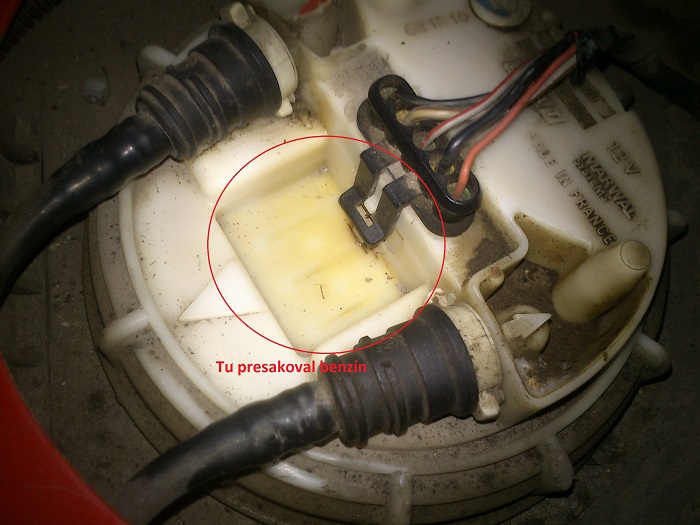

Dobrý deň klubáci posledných pár dní mám problém s mojím punťasom. Začalo to tým že som pri otvorenom okne strašne cítil benzín po skontrolovaní všetkých hadičiek v motorovom priestore či nejaká nepresakuje som sa pozrel aj pod zadné sedadlá na ten kryt palivového čerpadla (či čo to je) ten bol uvoľnený a po jeho odmontovaní som zistil že cez čerpadlo presakuje benzín. Pri odkrúcaní viečka nádrže sa stade buď uvoľnil vzduch alebo si ho to natiahlo (dosť to zasyčalo
) a vtedy benzín cez čerpadlo prestal presakovať. Takže sa pýtam čo to môže spôsobovať ???
- Prikladám foto čerpadla

Pokud bude v nádrži podtlak,tak by se neměl benzín ven dostat. V tom místě může být prasklá hadička /nátrubek/ ať již pravá nebo levá a benzín do toho místa může stékat.Zkus OPATRNĚ sejmout hadičky uvidíš jak jsou na tom nátrubky od čerpadla.

OK ale nemala by byť v nádrži nejaká hadička alebo neviem čo aby ten podtlak nevznikal ??
Re: Podtlak v nádrži punto MK1
Podtlak a přetlak řeší víčko nádrže.Pravda,že u většiny Fiatů to již nefunguje a nádrž si "odfoukne".U mojeho punta dokonce při otevření víčka slyším zpětnou deformaci nádrže jak se tam nahrne vzduch a podtlak se vyrovná.Proto je mi divné,že máš v nádrži tlak.Zkus ještě natřít víčko čerpadla křídou rozmíchanou v lihu. Takto zjistíš přesně kde to prosakuje.Používají to svářeči pro zjištění kvality zavaření třeba nádrže na benzín.

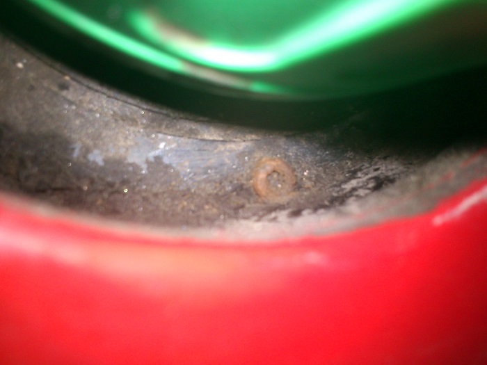

Na punte má riešiť podtlak nádrže viečko?? V rodine máme ešte aj VW golf mk4 a tam to rieši taká malá dierka pod viečkom našiel som ju aj na punte dnes a je zašpinená (prikladám foto) nemôže to byť tým ??
- dierka pod viečkom nádrže.
- DSC_0268.JPG (77.11 KiB) Zobrazeno 5019 x
Otvor vyčisti,je napojen na hadičku vedoucí jen do podběhu.Pokud by to bylo napojeno na nádrž,v případě tankování a přelití, by veškeré nečistoty byly spláchnuty do nádrže.
