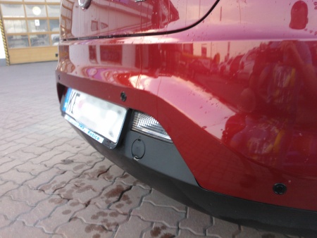

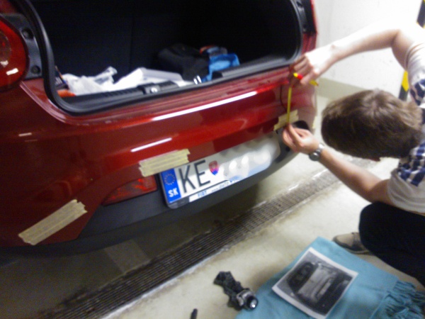

No lenže tipujem že on ako každý normálny človek sa chce vyhnúť sundávaniu nárazníka :D . Ja som si vytlačil fotku Brava so senzormi a namontoval som ich podľa toho nejako od ,,oka,, a tipujem že je to ešte lepšie ako z fabriky 8)
Takže smelo do toho netreba ti to na milimetre presne!
