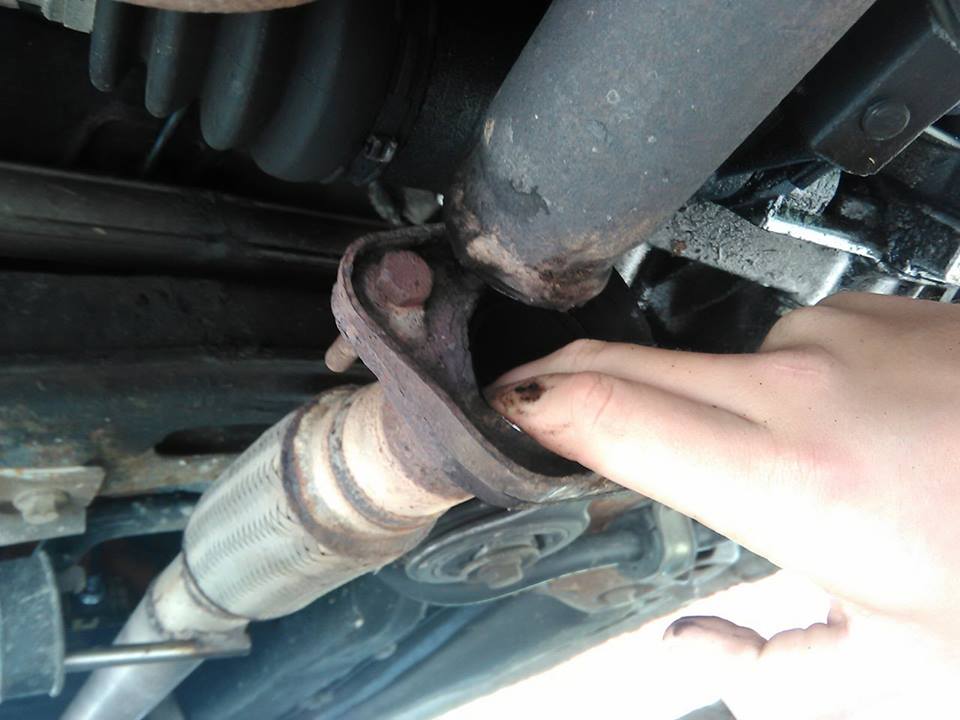

ja nad tym premyslam len preto, ze mam momentalne odhnity vyfuk v tom spoji medzi prednym a strednym dielom, a podla vsetkeho budem musiet zhodit zvody aby sa to dalo dobre zavarit, tak ma napadlo ci ten kat nedam prec ak by to prospelo :D ..ale nemam s tym skusenost a na ukor spotreby asi kaslem na to :D kedze jazdim kazdy den :)

za tebou by som teda nechcel ist, budes pekne smrdiet
ak to velmi chces tak netreba s katalozatorom na zvodoch nic robit
kupi si rovno zvody z jednotkoveho Punta ktore je bez katalizatora
uz som to videl namontovane, odpada rezanie zvaranie .)
nmeviem ako to mas urobene ale este som nevidel potrubie od zvodov prehrdzavene
iba pletenc a ten je na tej druhej trubke ktoru mas uz nerezovu, tak si myslim ze tam mas aj novy pletenec a a aj prirubu na katalizator, ta je na dve skrutky k zvodom od katu
alebo to mas pekne domiesane :D

takto to u mna vyzera.. ano pletenec mam na strednom diely..asi to je vsetko tak ako ma byt :D ..a teda nejdem vymyslat sprostosti s odstranenim..budem asi rad ked mi este bude sluzit ako doteraz..

tak take som dlho nevidel :D toto sa naozaj malokomu stane

tak to som nevedel ze mam az taky vynimocny kusok :D :D ..provizorne som to pridrotoval a jazdim dalej, este tyzden to bude musiet vydrzat.. snad mi za to nezoberu papiere :D :D

Tiez mi to presne takto odhnilo :)
po zvareni je zatial dobre, sice na tom aute jazdi mama mozno 100km/mesiac :)
