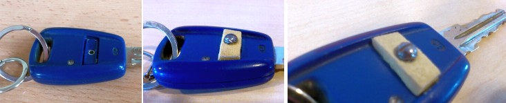

Btw. predné kryty svetlometov sú nejaké doškriabané, asi aj zahmlené alebo čo, proste divné... A diaľkové na centrál má odfajčený ten gumový gombík, čiže môžem na diaľku zamykať len pomocou niečoho so šírkou tuhy pera napr...

eLPe píše:A diaľkové na centrál má odfajčený ten gumový gombík...
Tu Ti dam mensi typ na opravu, uz som tak opravil zopar klucov so zatkou od vina, s malym srobikom
a lepidlom.

A ten kľúč si teda zabil! :D Asi sa do toho pustím. Dobre tomu chápem, že prilepíš okraje toho korku a tým ako sa prehne v strede zatlačí ten šróbik na tlačidlo? Vydrží to aj dlhšiu dobu? Ešte by som možno ten korok niečim natrel na modro/čierno, nech tak nekričí... Super nápad fakt, ďakujem :)

Olej už dlho netečie, vymenilo sa tesnenie na tom veku hlavy, ale olej tiekol stále, zistili sme že to bolo z nejakej hadičky. Kľúče - diaľkové som opravil pomocou korku a šróbiku, ako ste mi tu radili. Perfektne funguje :) Geometria spravená, neťahá už na stranu. Všetko som to riešil hneď vtedy pred rokom na začiatku. A namontoval som si aj LED denné svietenie.
