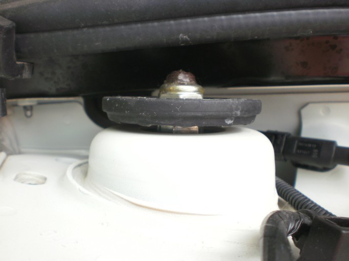

vrzaní , čvachtání a klepání gum je z 90% uložením tlumičů. Ale jestli si myslíte, že pomůže výměna, tak ani omylem. Mezi miskou tlumiče a uložením tlumiče je ploché ložisko. Když smontujete tlumič, tak těmato gumama skoro neotočíte. Když se oteplí, přestane to dělat. Mám vyměněné skoro všechno.

Tak že z krátka tenhle bordel dělá horní uložení s ložiskem? Zkoušel to nkdo prolít nějakým sprejem? Třeba vazelínou ve spreji s nějakou trubičkou kvůi přístupu nebo tak?

uchytenie tlmiča, medzi podložkou a karoseriou musí byť medzera tak to občas buchne pri prejazde nerovnostou :wink:

Joo, tu mezeru tam mám taky :) Mám to aj namaznute ale vrže mi to pořád v jenom kuse...
Tycky stabilozatoru mam nove, gumicky ulozeni tyce stabilizatoru mam promazane, cep na rameni se ani nehne, to same cep rizeni akorat uz jen zbyva ten tlumic s hornim ulozenim.

Pokud to vrže při zatáčení nebo při přejezdu příčného prahu, tak to je většinou samotný tlumič. Mělo by to vrzat i při točení volantem na místě. Pokud je v háji horní ložisko, tak to spíš lupe a to jak při točení za jízdy, tak na místě, je to poznat, když jeden točí volantem a druhý se drží pružiny. Vůle v gumách stabilizátoru, ramen a ve všech kloubech spíš bouchá, ale nevrže (teda ještě jsem se s tím nesetkal). Že by vrzalo horní uložení v kastli je také málo pravděpodobné, jelikož jeho pohyb minimální, dalo by se říci spíš žádný.
