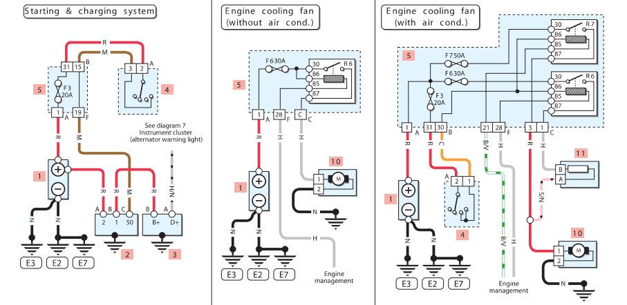

nie som elektrikár... ale autoelektrikár to skúšal jednak relé ale aj prepojením nejakých pinov na RJ - spojil ich a zoplo.... ale ktorých neviem - či to sú niektoré tie čísla na schéme?

slabostka,
spojit čísla 30 a 87, to jsou spínací kontakty relé,
pokud se relé vyndá, přivede na cívku relé napětí 12 V, kontakty 86 a 85, relé musí cvaknout a musí sepnout spínací kontakty relé, to se dá propísknout měřákem.
Ještě zkontrolovat pojistku F6, pokud je klimatizace tak ještě F7.
Ještě se dá sepnout relé tak, že se uzemní drát z vývodu 28, který vede do řj motoru.
