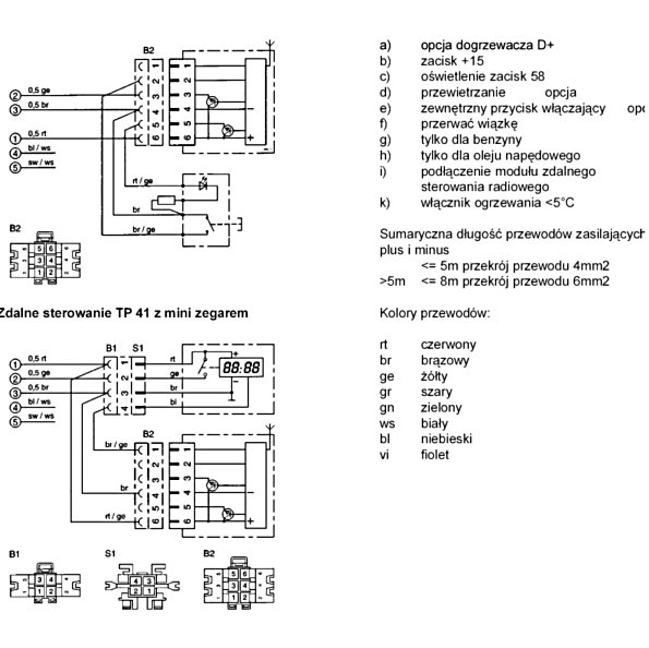

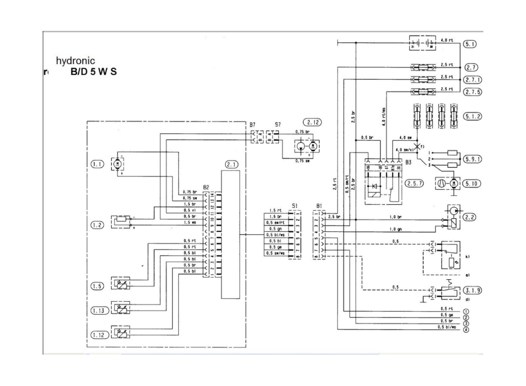

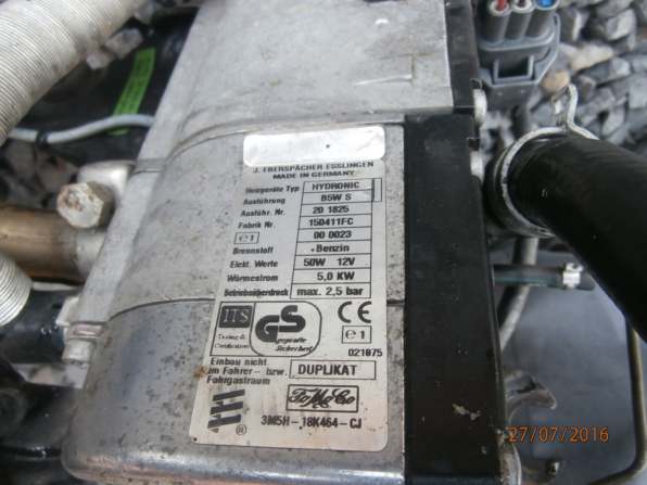

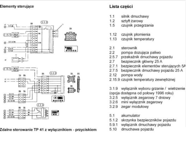

Zdravím ,prosím o radu se zapojením bufíku. Pár bufíků jsem už úspěšně sobě i několika známým v pohodě zapojil , ale teď jsem v pasti. Dostal se mi do ruky Ebersparcher B5WS z Fordu Focus asi rv 2005-2007 , ale místo standartního 8 pin konektoru ,má jenom 6 pinů a ještě jich je zapojených jen 5 . Schéma co jsem našel na netu jsou právě jen na ten 8 pin. Podle barev drátů jsem ho zapojil a ani nepípl , jestli on vyžaduje zapojení na CAN v autě ,tak jsem asi v pr...i . Prostě ani jedno čerpadlo nehleslo ,je úplně potichu. Co sem čuměl na zapojení spínacích hodin ,které bych v nouzi asi dokoupil, tak mi v konektoru chybí žlutý drát. Mám tam červený + , hnědý - , zelený na palivové čerpadlo , modrobílý má být diagnostika a modrý na teplotní čidlo , který jsem doufal ,že jak na něj přivedu + tak sepne a bufík se rozjede. Tak jestli někdo máte zkušenosti ,prosím o radu ať to maká. Dík za odpovědi k tématu a doufám ,že se to nezvrhne v OT.

foto
