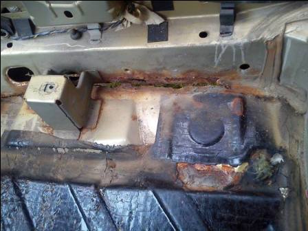

Dobrý Ďeň....môj PuntoS má problém s hrdzou,nemôžem ani napísať ako,podlahu nechcem aby bolo len provízorne opravené,kolko by stálo oprava podlahy? A aké práce budú s ním...(pre ktorých ktorý budú písať,že ,,radšej predaj"...nechcem ho predať,nikdy o tom som premýšlal,a ani nebudem o tom premýšlať.)http://cloud.tapatalk.com/s/580b6dd20e0 ... 51958.jpg?
http://cloud.tapatalk.com/s/580b6e1bd0a ... 52011.jpg?
http://cloud.tapatalk.com/s/580b6e157aa ... 52020.jpg?

no v prvom rade potrebujes zistit kde vsade to je take... a potom si najst dobreho zvaraca. odrezat a poriadne navarit dobry kus plechu. vytmelit a poriadne zospodu nastriekat gumoasfoltom...cenu ti tazko niekto povie... v prvom rade pozor na poziar pri zvarani. idealne by bolo odstrojit cely koberec a aj tak davat pozor na poziar.

Koberec musí ven,aby jsi zjistil.Kde všude je to špatný.Minulé léto jsem moje mkI nechával vyvařit a vyšlo to asi na necelých 13000kč bez dokladu.

No ja som to moje mal hrdzavé na tých istých miestach ako ty + zadný držiak sedačky aj na ľavej aj pravej strane. Zvárača som už mal len keď prišlo na lámanie chleba tak sa na to vyprdol a keďže sa mi nepodarilo nájsť druhého tak som to vyriešil nitovacími kliešťami asi 30-timi nitmi, karosarskym tmelom a plechom. Dosť som sa toho bál ako to bude vyzerať a aké to bude pevné ale na počudovanie je to pevné dosť a po nanesení farby a vnútra a body od vonka to vyzerá ako by to bol originál len škoda že som nespravil fotky. Myslím si že to pár rokov vydrží možno to prežije aj celé auto :D Alebo počkám kým nebude treba meniť prahy a dám to potom dakomu už celé vyvariť... :)

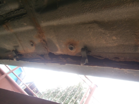

Ahojte citam tento prispevok lebo potrebujem tiez poradit....ja mam prahy derave pod prednymi dverami na oboch stranach.Myslel som na moznost zalaminovat (diery nie su az take velke)poriadne odhrdzit z vnutra z vonku obrusit az pokial sa da z vonku.....z vnutra odhrdzocac potom poradne vystriekat dobrou ochrannou farbou....z vonku obrusit vsetko kde je hrdza potom odhrdzovac odmastit a pouzit toto http://www.efarby.sk/prestolith-laminov ... inou-p2818 co vy na to ?

Ak to máš dať komu zavariť tak by som prahy radšej vymenil celé za druhé ako laminovat. Teda ak s autom rátaš do budúcna .

ahoj tak uz je to zalaminovane,no ale ako pises ked chcem mat to auto nadalej treba da spravit a aj dam to je docasne riesenie...pokusim sa dat fotky ako to vyzera
