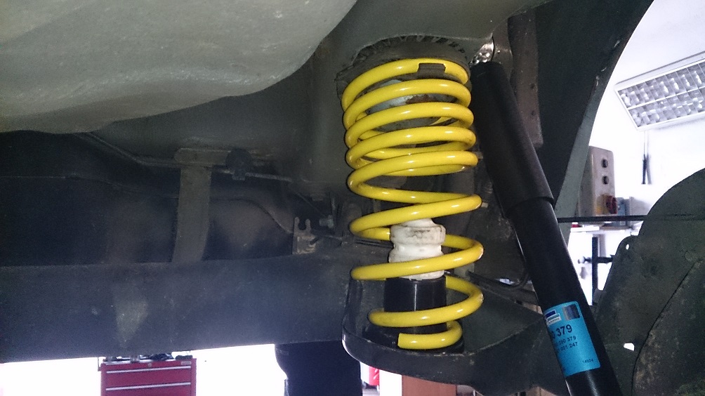

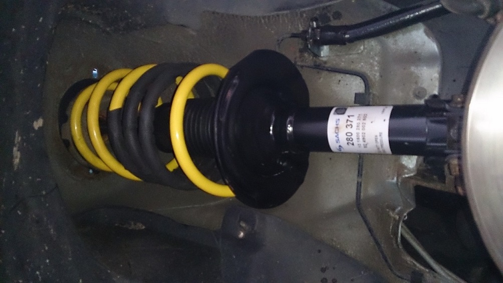

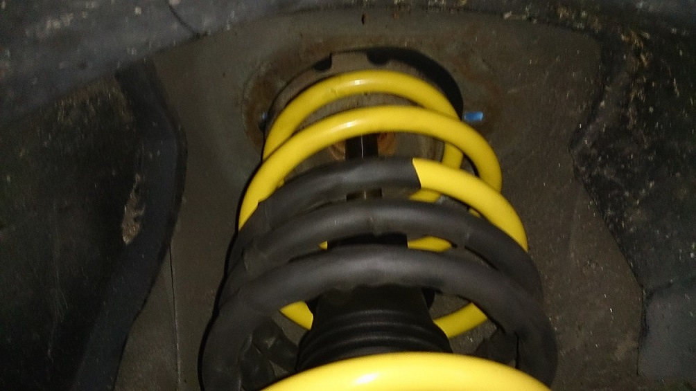

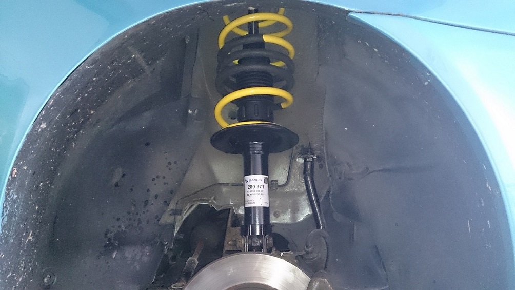

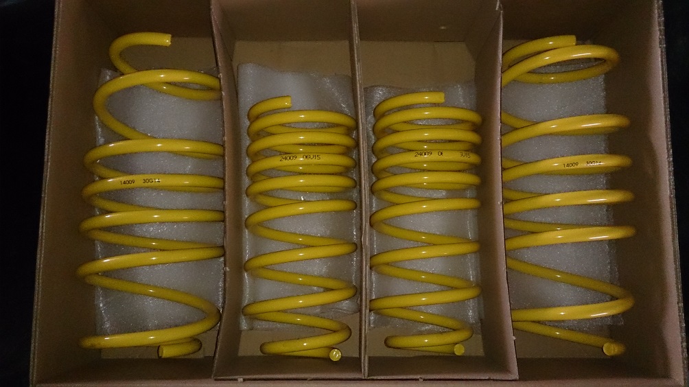

pre porovnanie moje starsie znizene pruziny:
https://www.club-fiat.com/viewtopic.php ... =15#p81379
Predne pruziny mozu mat rozny tvar, ale dolezite musi byt rovnake ulozenie - ukončenie pružin
ktore musi presne sediet do misky na tlmiči a do misky hormeho uloženia tlmiča
takze oskusaj prilozit koniec pruziny na misky ak to je ok tak je vsetko v poriadku
skoda ze na nete nesu origo fotky pružin kyb
skus porovnat s mojimi foto

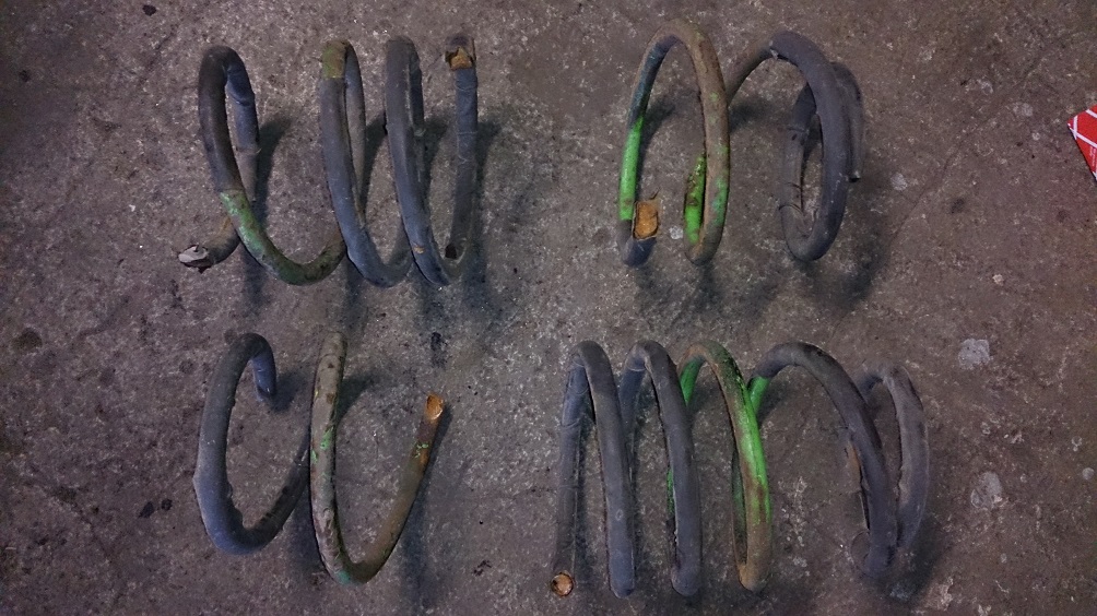

a na konci su moje stare .) ufff aka hanba .)

Vďaka za foto. Sú to samozrejme predné pružiny (na mojej foto) a presne ako píšeš už tam chýba koniec. "Nepasuje" som myslel to, že mi to nesedí do tej hornej misky čo som zistil až potom keď som to rozobral.
