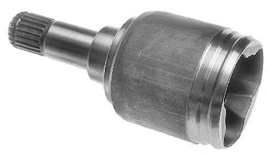

http://spareautoparts.eu/autoparts/sear ... 134/FIAT-/
tady na fotkách je vidět drážka na ten kroužek.
je to sice na alfu, ale je to stejný.
