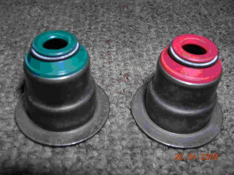

Ještě jsem teď zahlédl takováto gufera, zajistila by se těmi podložkami co jsou pod pružinami. Nestkal se s tím někdo?

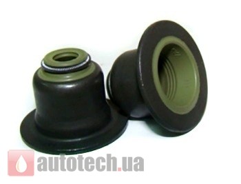

Ještě jsem našel tohle gufero, mělo by mít stejné rozměry dřiku a ventilu:
http://www.autodily-sklad.cz/nahradni-d ... id=2210478" onclick="window.open(this.href);return false;
Podložka pod pružinou by se musela upravit, přesoustružit díra, aby se mohla i s pružinou volně otáčet.
Ještě zaplnit díru kolem spodku gufera nějakou stejně vysokou podložkou (díra 23,2, průměr 31), aby byla rovná plocha pro podložku pružiny.
Chci, aby to bylo spolehlivý a nikdy už to nemohlo zklouznout.

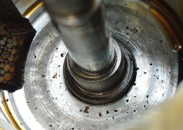

- P_20170804_161511 - ventil.jpg (117.33 KiB) Zobrazeno 6323 x
Re: Nedrží gufera ventilů
Takhle by ty voditka měly vypadat
