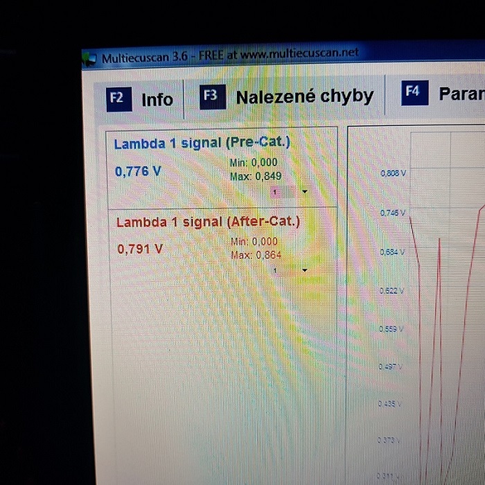

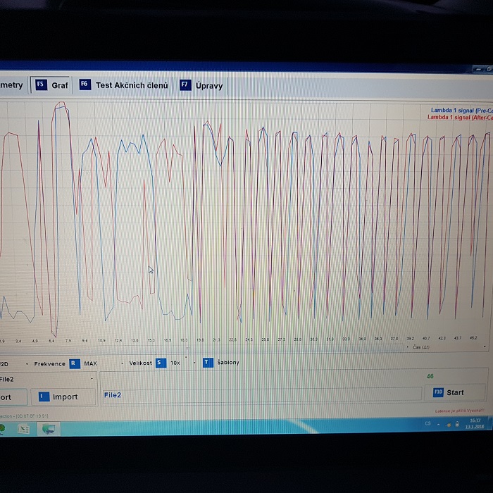

Ahoj všem,
řeším ségry Punto.Zhruba 1x za měsíc se objeví P0420. Spotřeba paliva normální,auto jede ok. Dnes jsem napíchnul viz.obrázky. Z informací které jsem vyčetl je v háji první lambda,sice osciluje,ale napětí padá až na 0V. A protože osciluje i druhá skoro stejně je buď špatná i ona nebo je v kopru kat,což poznám na emisích. Chápu to dobře? Díky. Kuba.

Sondy jsou dobré, tohle vypadá na nefunkční katalyzátor.

Díky. Pokud je nefunkční kat tak když zajedu na emise tak by to měli poznat, že? Nerad bych koupil kat a pak zjistil, že je to sondou, která je 4x levnější:-)

Určitě.

Tak kat je načatej,ve volnoběhu ok,při zvýšených otáčkách už jdou hodnoty nahoru. Máte někdo zkušenosti s katem od JMJ? Je za slušnou cenu.zhruba polovina proti Bosalu.
