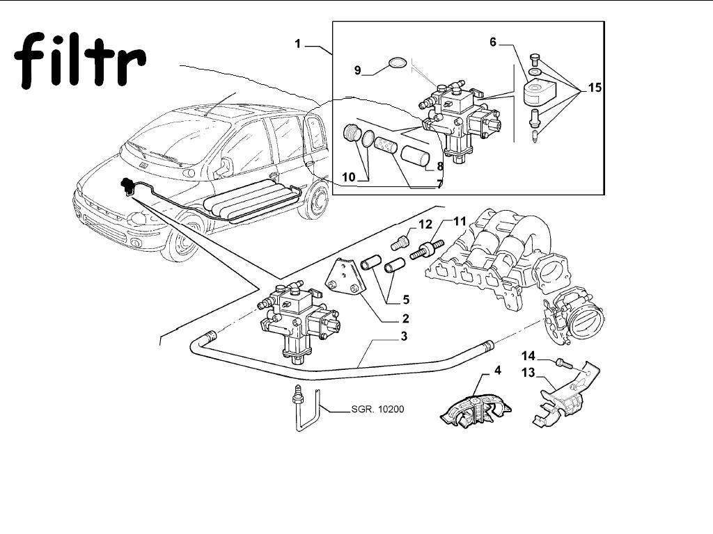

Kde najdu ten filtr (pod autem, v motorovém prostoru ...) a kde se dá sehnat?

Ahoj, ja ti nevim presne pac jsem u toho nebyl, kdyz se v tom vrtali.
Myslim ale, ze to je nekde v privodnim potrubi od tlakoveho ventilu ke vstrikum (vodorovna trubka nad motorem nebo jeji napojeni).
Jeste me napadlo zkusit stesti a najit to v databazi dilu - viz link:
http://91.92.0.122:7080/navi?FORCED=TRUE
Pripadne se obrat na nejake CNGare - napr. pan Cerny v Praze nebo pan Halada (ekogas auto) taky v Praze. Jsou k dohledani na internetu.

futo
Příspěvky: 5
Registrován: 20 pro 2010, 19:33
Re: občas v tom cuká a občas netáhne = zapalovací kabely
Příspěvek od futo »
Filtr je zde :lol:
