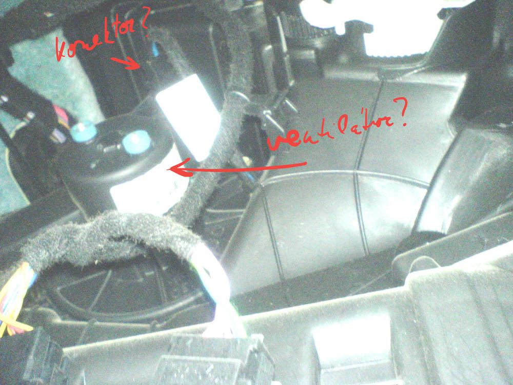

Ha, clovece, vy byste mi mohl pomoct.. U pandy 1.2 mi nejde ventilator, chtel bych ho vyjmout prohlednout, zjistit, jestli do nej jde proud apod... Nevim ktery to je konektor, je jich tam vic.. Relé a pojistka jsou ok.
snad jsem vyfotil to spravne misto

kabel je to správný, modrý s černým. větrák je přichycen šestihranným šroubkem. tuším... 5,5 nebo 6mm. je na vrchní straně, celkem nedostupný. než ho ale vymontujete, zkuste proměřit kabely, zda je problém v napájení nebo opravdu ve ventilátoru. po odstranění onoho šroubku poté otočte tělem větráku asi o 20° směrem k motorovému prostoru, dojde k jeho odjištění a nyní jej lze vytáhnout. pokud to jde, opatrně... kolem pedálů to jde dobře protáhnout. hodně štěstí

Bezvadný, podařilo se. Velká radost! Sice to vypadalo jako boj o zlomení páteře, ale nakonec jsem ventilátor vyndal. Přesně podle toho jak jste říkal. Co se týká závady ventilátoru, velmi těžko soudit čím to bylo, ale nejblíže by asi mohlo být "studený spoj" někde uvnitř ventilátoru (konektorem jsem předtím hýbal). Tedy ventilátor jsem po vyjmutí párkrát ručně otočil, profoukal a poté připojil zkušebně přímo na baterku - ten se kupodivu na cca třetí pokus rozeběhl. Zamontoval jsem ho zpět a teď už zase bez problému fouká (na všechny rychlosti, vypíná se a znovu zapíná, jak má).
