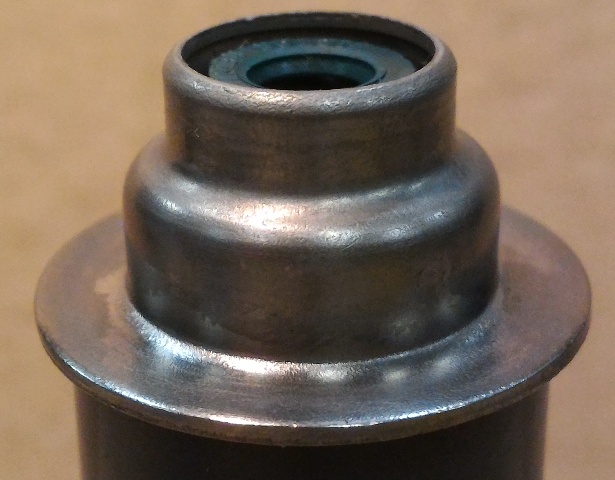

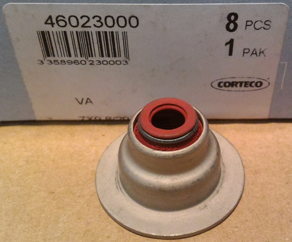

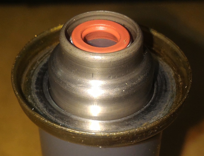

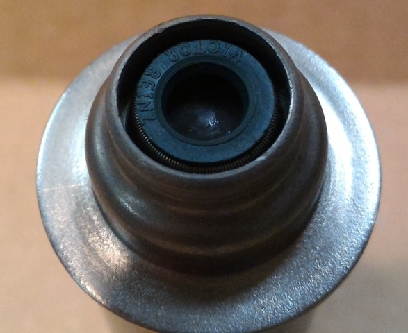

Já měl s gufery velké problémy, nechtěly držet (zkoušeno několik výrobců), sklouzávaly a motor kouřil, nakonec jsem vymyslel způsob, jak je aretovat.
U Bela bych to tipoval na špatně udělaný rozvody.
slavek311
Příspěvky: 234
Bydliště: Morava-Beskydy
Re: po oprave veľká spotreba
Příspěvek od slavek311 »
Vitaml píše:Já měl s gufery velké problémy, nechtěly držet (zkoušeno několik výrobců), sklouzávaly a motor kouřil, nakonec jsem vymyslel způsob, jak je aretovat.
a jak si ty gufera vyřešil?
Vitaml
Příspěvky: 1218
Příspěvek od Vitaml »
Bylo to složitější, potřebuješ na to soustruh a pár hodin času, ale když už po páté rozebíráš motor, tak to za to stojí.
Do dnes nemám problém.
Udělal jsem to takto:
Našel jsem gufera s plechovým obalem s límcem, ty jsem vyťuknul ven, aby mi zůstal ten obal. Límec jsem ztenčil, přebrousil a vyleštil,
aby se na něm mohla snadno otáčet miska pružiny, v ní jsem musel přestružil díru.
Tento plechový obal zajišťuje gufero před svléknutím.
Naposledy upravil(a) Vitaml dne 05 srp 2018, 21:50, celkem upraveno 1 x.
