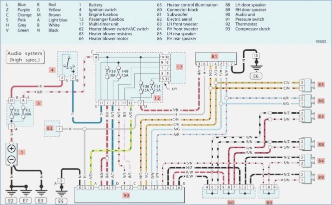

Dobrý den, mám Punto Mk2 Sporting 1.2 16V a mám problém s tím, že mi nehrají zadní reproduktory včetně subwooferu. Co je ale asi jistý je, že jsou reproduktory zapojeny a jde do nich proud, protože když vytáhnu nebo zasunu pojistku tak se reprák pohne a udělá typický zvuk ,,lupnutí" mám originál rádio Blaupunkt, možná by mi i pomohlo kdyby jste mi někdo ukázal fotku zapojení kabelů do origo rádia popř. jaký kabel k čemu je. Je možné, že to není zapojené do rádia a že je kabel někde zapadlí, ale stejně do repráků jde proud tak jsem z toho jelen. Budu rád za každou radu. Jinak je mi 18 a auto mám teprve 14 dní takže prosím odpusťte mou neznalost :)

Pravdepodobne mas stiahnutu hlasitost zadnych reprpo
alebo sa pokazil koncovy zosilovaci stupen v origo autoradiu.
Urob jednoduchu skušku s inym autoradiom :D
tu je zapojenie
radio sub punto 188.jpg (68.36 KiB) Zobrazeno 10669 x

JJ, díky moc za rady koupil jsem nový rádio a už hraje všechno ;-)
