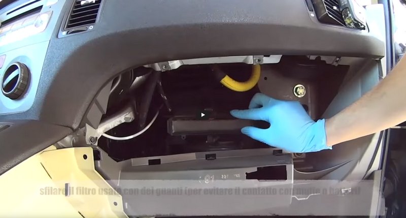

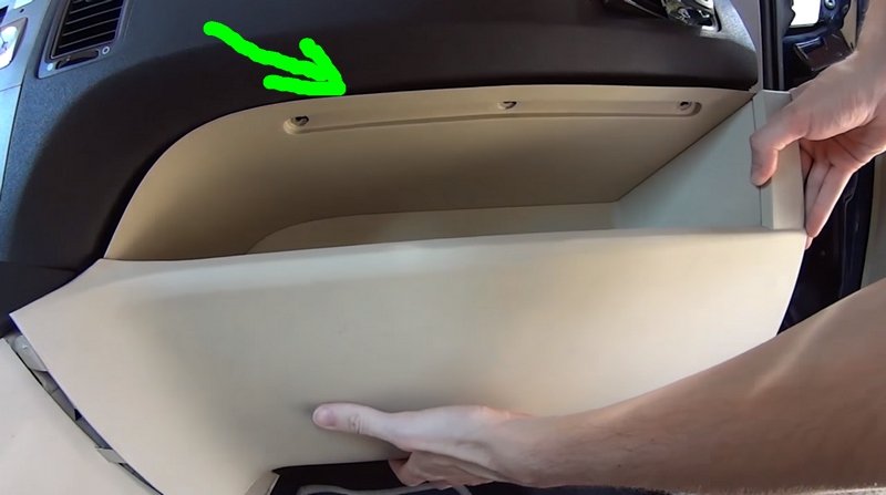

Pod palubnou doskou vpravo pri kolenách.
Treba dať dole panel pred kolenami (pár skrutiek) a pod ním sa nachádza "šuplíček" kde sa zasunie filter ...
Možno to niekomu pomôže
video
https://www.youtube.com/watch?v=9nOU_fSmyZE
Kabínový filter FiaT Idea 1,4
kabinovy filter.jpg (59.27 KiB) Zobrazeno 15129 x
kabinovy filter2.jpg (71.33 KiB) Zobrazeno 15128 x
