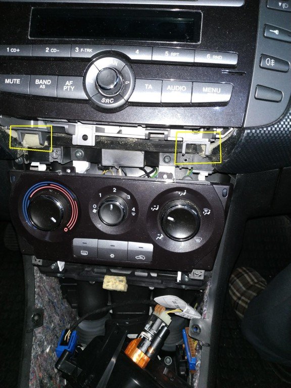

Rozobrať obklad pod rádiom ide v pohode, ale nejde bez poškodenia, sú tam plechové poistky ktoré držia o život, tak sa dolamali držiaky. Prilepiť sekundakom to ide ale nič moc, pri montáži sa jeden ulomil.

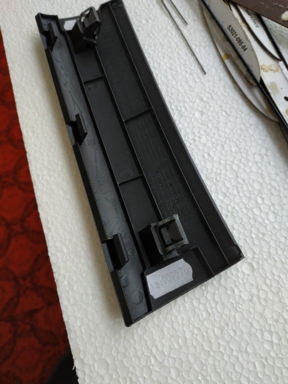

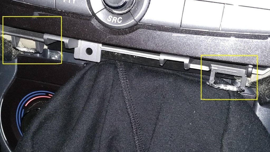

oramikoval som kde sa to ulomilo
zazračne plechove poistky ktore sa zakusnu do plastu ako pitbul a nepustia,
tak tu som to omotal so sklenim vlaknom a dal sekundak, jedno odpadlo to nalavo,

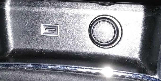

Otestované, všetko funguje :) použití step down menič a zásuvka USB
