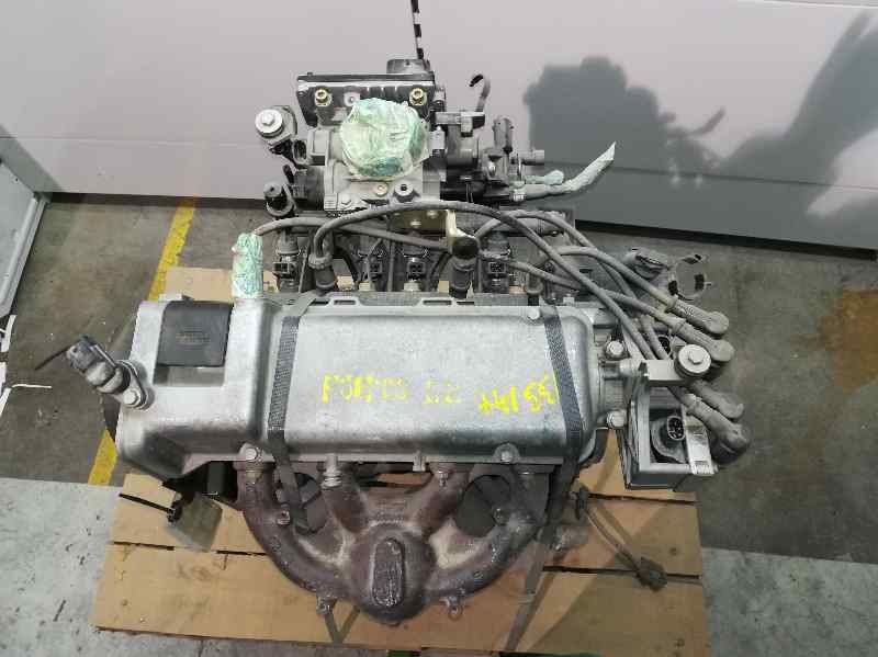

Mám problém ohľadom výmeny motora. Motor na aute sa zadrhol a tak ho chcem vymeniť. Našli sme nový motor, sedí nam typ motora. Je rovnaký ako môj 188A4000. Bohužiaľ pri tom ako sme sa boli pozrieť na nový motor, ktorý sme chceli zakúpiť sme našli zmenu. Pri našom motore je hneď vedľa nalievacej zátky na olej snímač vačkového hriadeľa, zatiaľ čo na druhom motore ten snímač chýba. Chcem sa opýtať, či je možnosť ale či má niekto s týmto skúsenosti? Lebo logicky, pokiaľ tam chyba ten snímač tak sa môže od môjho motora líšiť aj niečim iným, môže mať niečo navyše alebo môže niečo chýbať. Je možné že je len uloženy inde a dalo by sa to napojiť? Alebo to niekto menil? Alebo kombinoval jeden motor s druhým?
Lebo po dlhšom hľadaní sme zistili že sú dva typy motoru 188A4000.

Ak maš ty snimač tak musiš kupit rovnaky motor so snimačom, inak by tvojej rj-motora chybal ten snimač, nevedel kde je otočena vačka.
ked chceš zistiť či ti pôjde motor aj bez toho snimača tak stači ked ho odpojiš a skus naštartovať
možno pôjde, možno nie.
Možno by stačilo vymenit iba veko motora
motory so snímačom vačky su od rv2001
rv1999-2000 boli bez snimača vačky
ja som v mojom aute rv2001 už 3x menil motor vratane kabelaže a snimačov. najskôr rv2001 za rv2008 a potom neskôr 2008 za 2006
na motoroch som ponechal pôvodnu kabelaž a snimače. len som namontoval motor na silentbloky pripojil kabel od rj motora na konektor, voda, kostra, pripojil ostatne veci, ešte pripojil snimač rychlosti, zapojil pôvodnu rj motora- otočil klučik
immo zhaslo a naštartoval
