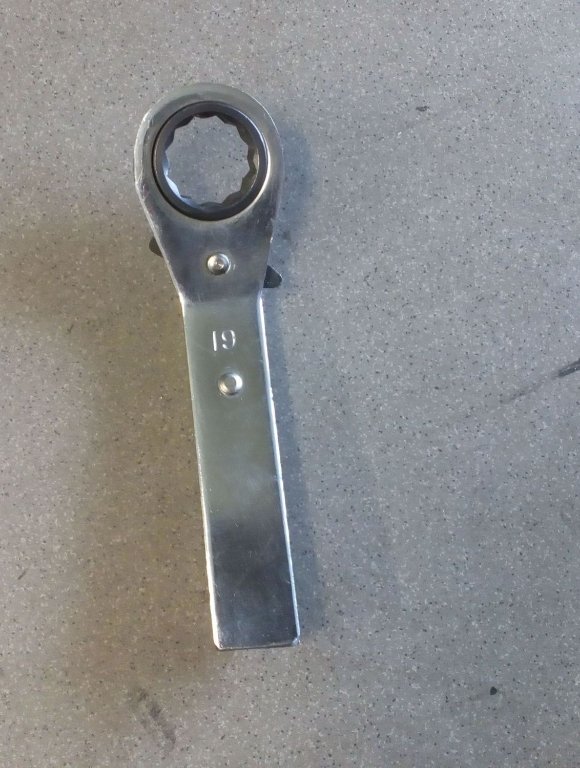

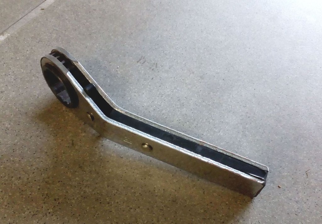

Re: Fiat Brava 1.6 16v - výměna alternátoru
Vyfotím ti ho :wink:
tak je to devatenáctka :)
