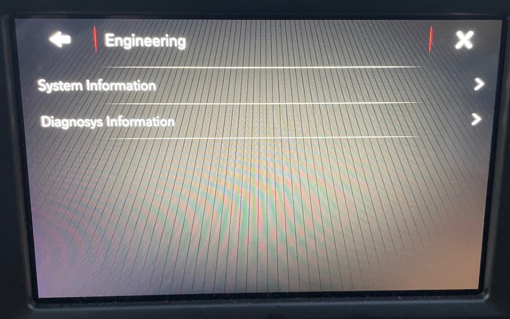

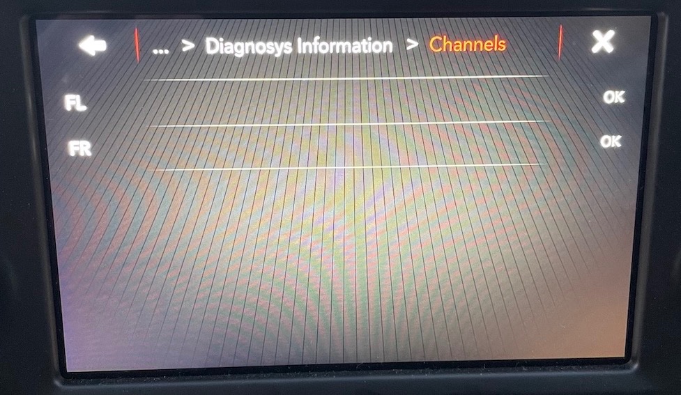

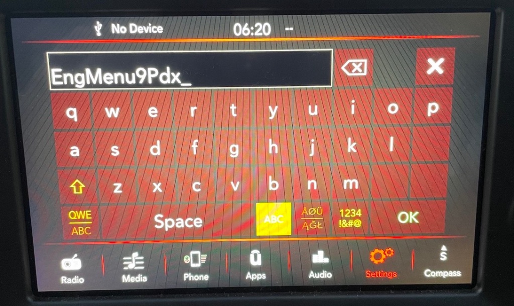

...tak dilci uspech, do infotaimentu se lze prihlasit pod "Enginnering Mode" kde by melo jit nastavit detailni nastaveni a rozsirene nastaveni infotaimentu, bohuzel v Pande je toto menu jakesy orezane...heslo do infotaimentu je: EngMenu9Pdx
...domnivam se tedy ze detekce reproduktoru se provadi automaticky.
