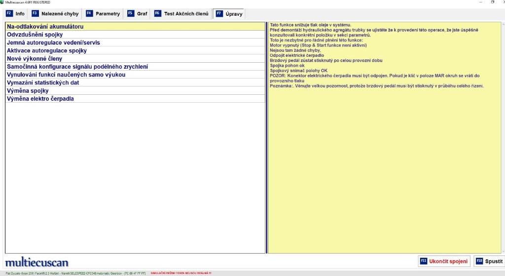

Niektoré z tých nastavení ponúka aj MES (možno aj všetky).
mes prevodovka cfc348m.jpg (70.08 KiB) Zobrazeno 3983 x
