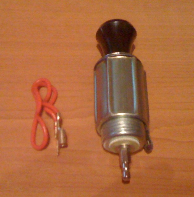

Nazdar ludia,
Chcem do svojho Punta 55 namontovat zapalovac, len neviem ako na to (mam tam po nom len dieru).
V Tescu som nahodou nasiel autozapalovac (vid foto), ale nemam ani sajnu ako ho tam napojit.
Zatial som to pozeral len tak zbezne, v diere na zastrcku zapalovaca, mam nejake kable z koncovkou s troma otvormi
Nemate niekto skusenosti z montazou podobneho zapalovaca do Punta?
Diki
Karol

Příspěvek od Karol »
Standardne je tam modra 15 A poistka (ak si dobre pamatam) a napaja okrem ineho aj osvetlenie interieru. Pri napati 12 V je jej zatazitelnost 12 V x 15 A = 180 W. Teda by teoreticky mala zniest 180 W. Z toho treba odratat zataz inych spotrebicov na nu napojenych a mas vykon ktorym sa da teoreticky zatazit ta zastrcka. Fakt je, ze mne sa ju podarilo vytrieskat aj pri 120 W, ale nevylucujem skrat v spotrebici.
P.S. Neviem co za kretena vymyslelo takyto typ zastrcky, este som nevidel to co sa do toho zasuva aby v tom drzalo pevne, nehybalo sa a nemalo to velky prechodovy odpor, existuje kopec kvalitnych typov konektorov, tak preco zrovna do aut je takyto debilny typ zastrciek brany ako standard.
