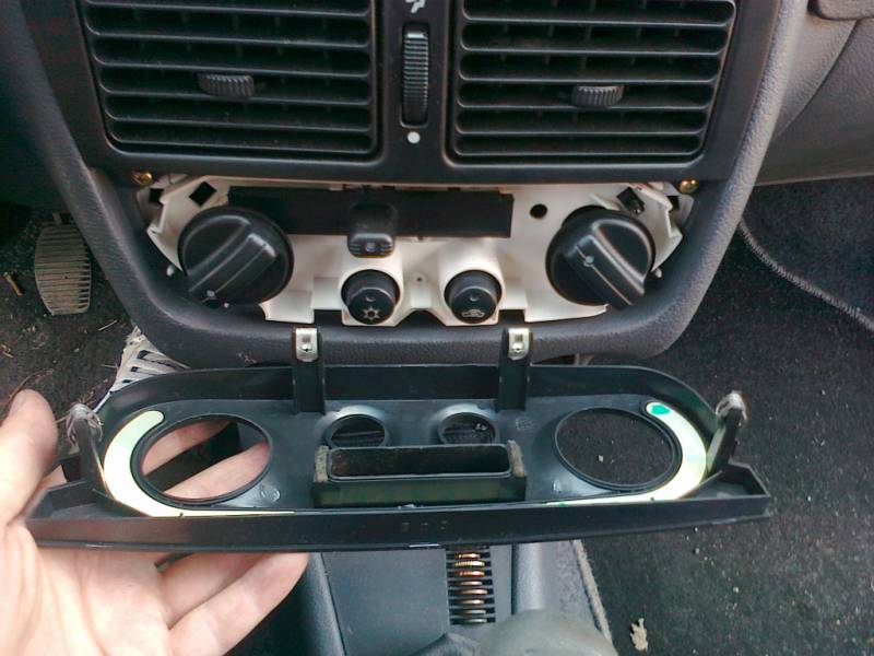

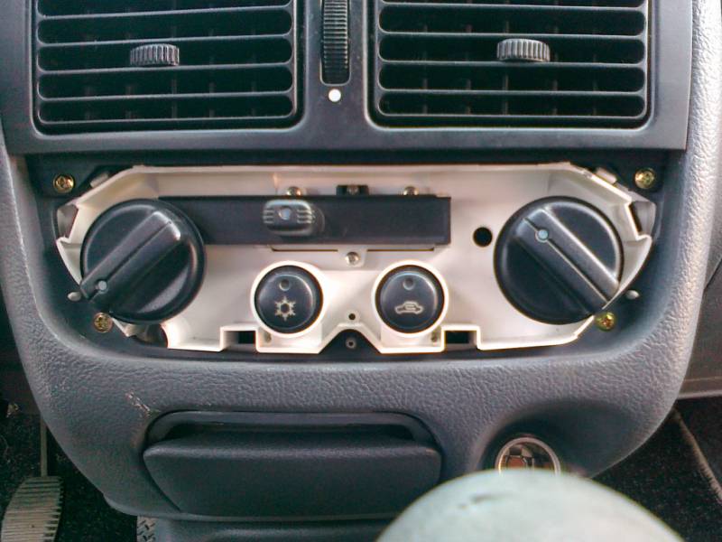

Moc prosím někoho, kdo už má zkušenosti, zda by nemohl PODROBNĚ (snad i nějaká fotka by pomohla) popsat demontáž středového ovládacího panelu. Potřebuju opravit regulátor topení (něco tam prasklo, takže nereguluje...) a nemůžu ani za nic dostat ven horní panel s tlačítky mlhovek, vyhříváním zad.okna atd. Prosím, jsem už z toho ... :( Nevím, jak se dostat na horní šroubky pod rádiem.

když rukama chytneš otočné regulátory topení a zatáhneš , vyjedou ti z hřídelek i s krycím plastem. pod nimi jsou šroubky asi 5-6(už nevím ) ty odšroubuj . horní panel s tlačítky spínačů a vyfukovánim vzduchu je pod panelem rádia jen nacvaknutý na svorkách a jde vyndat(mírně jsem páčil šroubovákem).mě se rozsypal převod na ovládání kohoutu topení.řešil jsem to plastem nalisovaným přímo na hřídelce a zalepeným vteřinovkou-zatím to slouží akorát mám chod topení asi 2cm-regulace valmi nepřesná ,ale dá se na to zvyknout.

Ano, mám stejný problém - převod ovládání kohoutu topení...
Krycí plast jsem měl úspěšně sejmutý i s otoč.regulátory. Byly tam dva šroubky, které vespod drží horní panel s tlačítky. Abych se mohl dostat na ten nešťastný převod, (panel s převodem se nevyjímá ven ale je tam namontovaný zevnitř) potřebuju ten horní panel sundat. Údajně je i nahoře ukotven dvěma šroubky - viz.odkaz nahoře.
Myslíš, že mám opravdu zabrat šroubovákem ??? Abych neudělal víc škody...
Každopádně velký dík za Tvou radu !!! :)

když ty spodní šrobky vytočíš a mírně horní panel odklopíš tak se do mezery nahoře tenkej šroubovák vejde .a tahem k sobě do auta-ani nahoru ani dolu. zkus to jen na jedné straně.jak ti to vyskočí tak postupuj dál. a s plasty této kvality je potřeba dělat za tepla(bohužel).mě vyklouzla v kufru guma pavouka a plast zadního sloupku mě rozštípala na střepy.plasty sou tvrdý a křehký-vůbec nedoporučuji s nimi pracovat v zimě.

bigben.m: moc díky za rady, včera jsem na to vlítl dokud bylo teplo (ty plasty jsou fakt dost tvrdé a nepoddajné) a za 30min. nebylo co řešit. Naštěstí bylo jen vysmeklé koncové očko na lanku z převodu regulátoru topení.

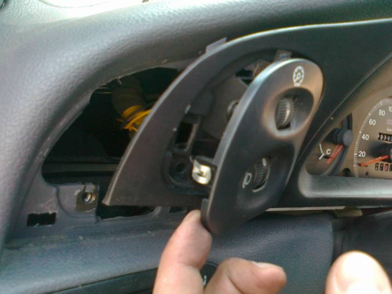

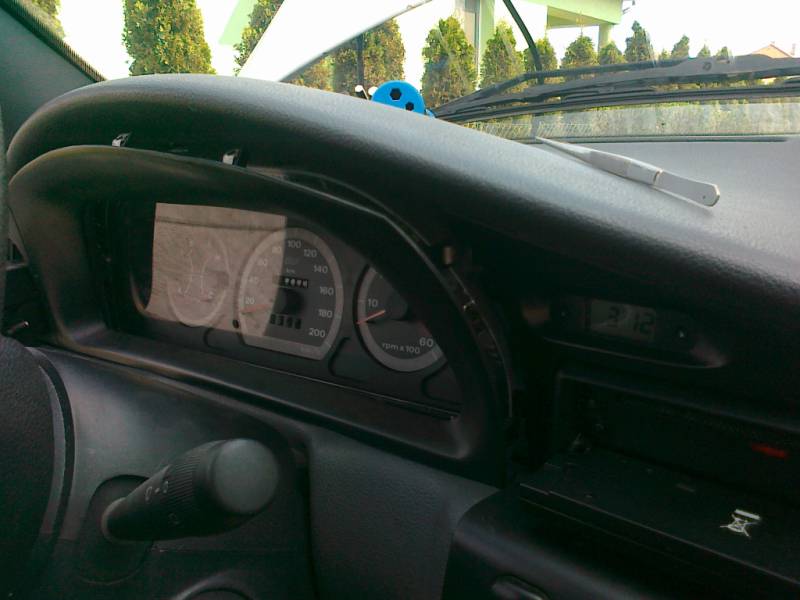

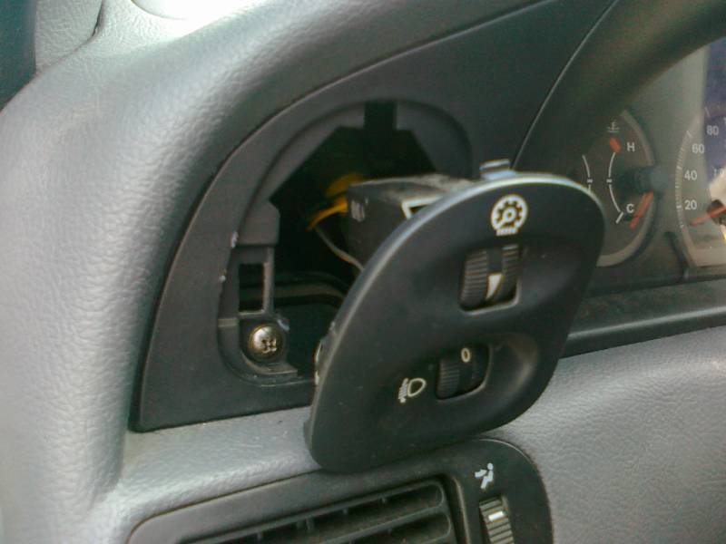

rozoberal som to minule tak som to pofotil..
FIAT Palio Weekend 1.7 TD

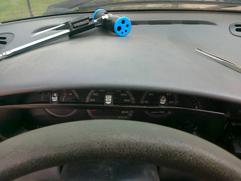

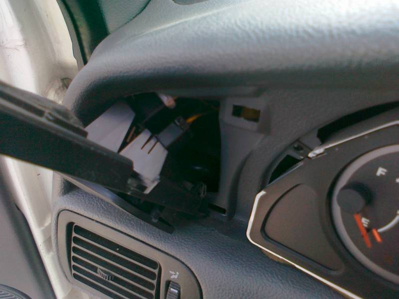

Příspěvek od reeko »

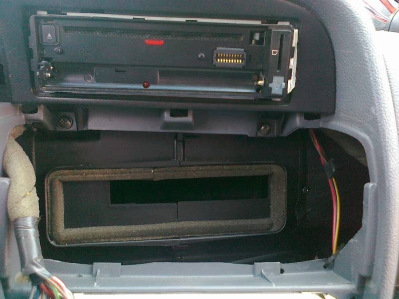

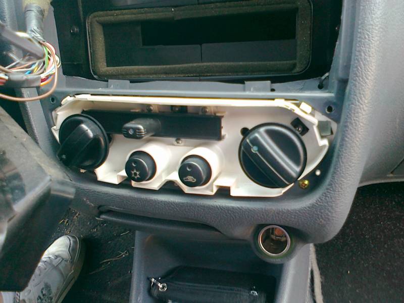

dalsie foto

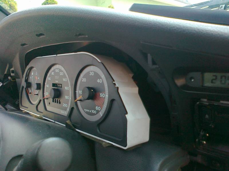

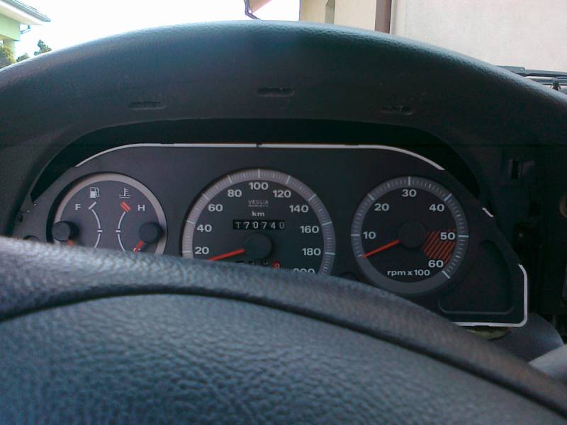

pristrojovka

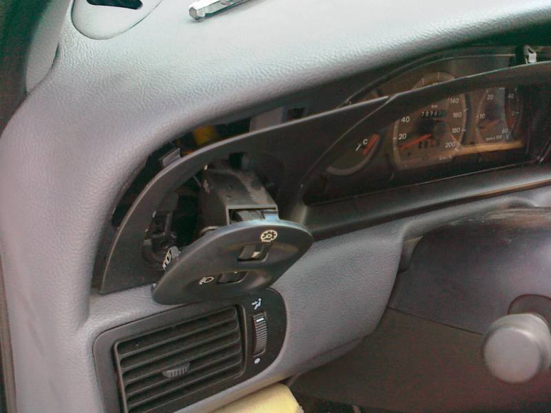

pristrojovka .
