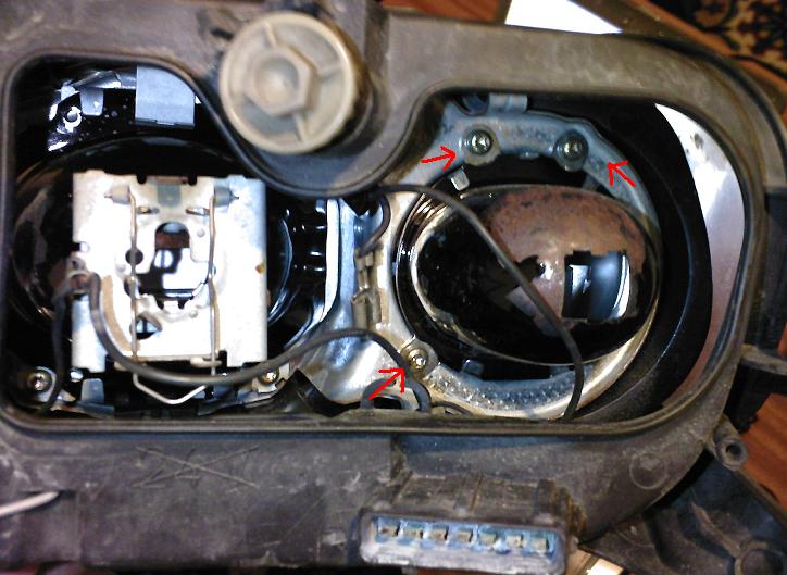

mam doma svetla ale s hmlovkou, ta šošovka hmlovky je priskrutkovana samostatne na kovovom rame (oznacil som to šipkami) predny chromovy plast je samostatny, je nasadeny do cierneho plastu a ten je tiez priskrutkovany na plech, myslim si ze namiesto hmlovky mate priskrutkovanu zaslepku, najhorsia varianta by bola ze ten predny chromovy plast je spolu zo zaslepkou
a nedoporucoval by som vam rozoberat svetla, plast skla je velmi krechky, rad praska a teplom môzete skrutit plasty, a zase zlepenie je tiez komplikovane, a nakoniec sa vam budu proriadne zarosovat skla
dobre je to robit na nahradnych

A nemá niekto náhodou nejaké staré, rozbité, alebo inak zničené nepoužiteľné svetlo? Rád by som to vyskúšal to tam nejak osadiť.

ja mam lave rozmlatene
ti ho môzem darovat
