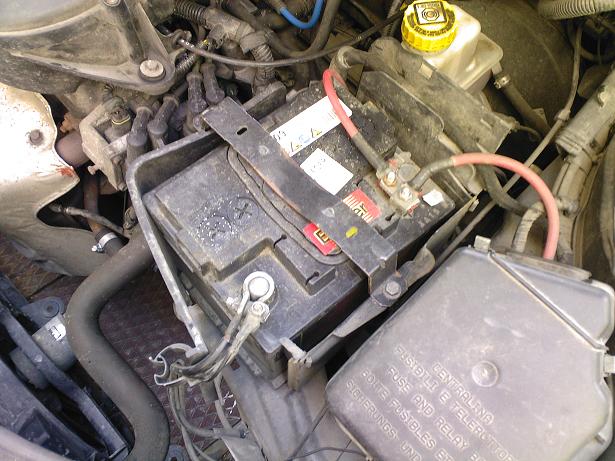

Takto to vyriesil predosly majitel ulozenie novej väčšej baterie - zlomil kryt
no mohol to urobit aj rozumnejsie - rozpojit ten kryt
na fotke je baterka BANNER 44Ah 360A rozmery 210x175x175
a ja som tam teraz dal novsiu Filsonku 210x175x190 zmestila sa bez problemov
