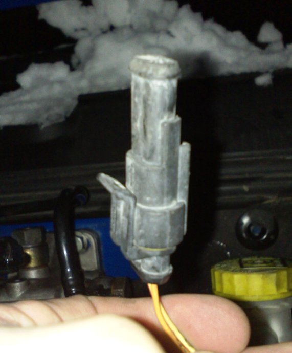

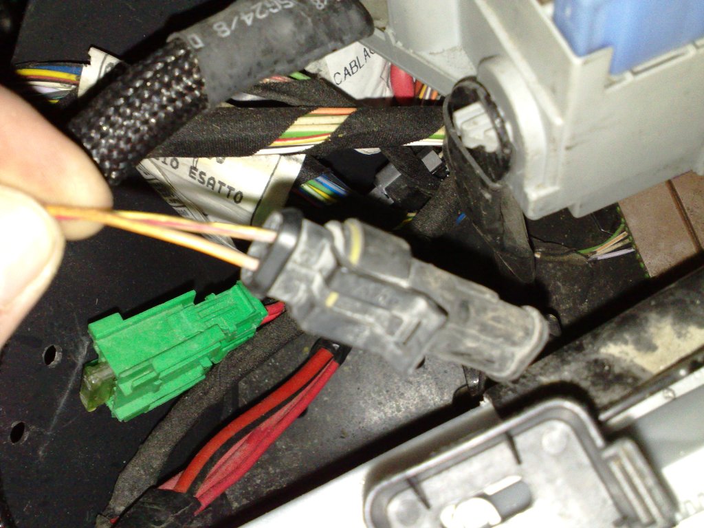

zdravim vas som majitelom stila mw 1.9 jtd 2005 100000km mam ho asi druhy tyzden mam problem nastartovat ak bolo -15 islo ak sa oteplilo nenastartoval som starter toci baterka nova cerpadlo tlaci naftu do filtra a dalej uz neviem co mam este pozriet ono na prvy start naskoci a zdochne a potom mozem startovat kolko chcem
a este som nasiel daaky kablik len tak polozeny ide zo zvesku co sa napaja do poistkovej skrine pri baterke ako su relatka
dik za pomoc
dik za pomoc

napichni to na diag...... jinak nezjistis cim to je ....
Ja mel vadne cidlo otacek kliky dal jsme nove a byl klid ... ale diag mi to ukazala

Caf. Mal som podobny problem. Netvrdim, ze tvoja stilacina je na tom rovnako, ale skus odpojit konektor z elektromagnetickeho ventilu, ktory ovlada ventil skrtiacej klapky. Konektor k ventilu najdes zozadu motora nad hadicami kurenia.Pristup je celkom v pohode. Po odpojeni nic nepokazis a ked motor prestane skapinat tak si sa trafil. Ak kapat bude treba hladat dalej. Mal som ten ventil zly a po odpojeni bol pokoj.Nemenil som ho iba odpojil.Po case sa zacalo stilo zasa dusit-zaslepil som EGR ventil a zasa je klud.Holt mame talianske zumpy

Staci odpojit konektor z toho elektromagnetickeho ventilu. Ten ovlada podtlakovy ventil klapky. Dalej nic neries a skus sa vozit ci to bude kapat. Ak to skapinat bude aj tak, potom zaslep kusom plechu *nejaky pozinkovany aspon 0.2mm hruby*trubku co ide z EGR.Je to taka kovova hadica hore na sani pred palivovym filtrom. Pristup je dobry,prirubu drzia 2 imbusy.Povolis,vlozis vystrihnuty plech a dotiahnes.Ale ten EGR by som riesil az po vyluceni toho elektromagnetu.

Tak to som nepochopil ja som odpojil kabel od egr a teraz mi svieti kontrolka motora tak to som si dal :/ a ten podtlak klapky to kde je mozem poprosit foto ako sorry som trocha natvdly
