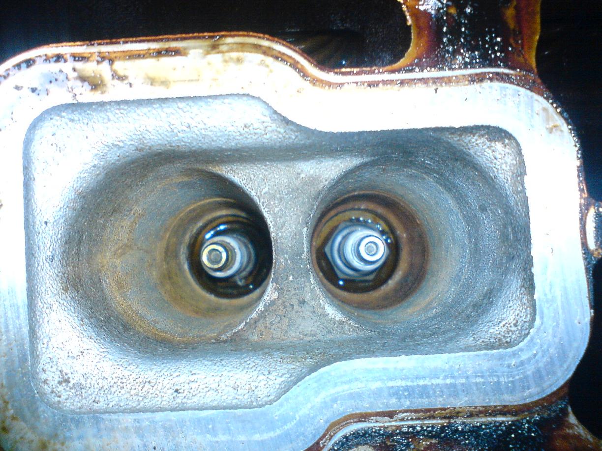

při výměně svíček jsem narazil na dvě zaplavený chladící kapalinou. Jsou na krajním válci u rozvodů. cca před týdnem to začalo cukat a jelo to občas na tři válce. Poraďte co s tím a odkud se tam ta kapalina mohla vzít?
Podotýkám, že kapalinu mám do -35°C a úbytek jsem nepozoroval žádný.

to se mi stalo taky na 1.6 TS, to bude obyč voda né chladící kapalina,normalně to odsaj injekční stříkačkou,vysuš a vyšroubuj svíčky, ona ta voda se dostala dovnitř proto to cukalo,ale zkus http://www.cuoresportivo.net" onclick="window.open(this.href);return false; tam se to taky řešilo
